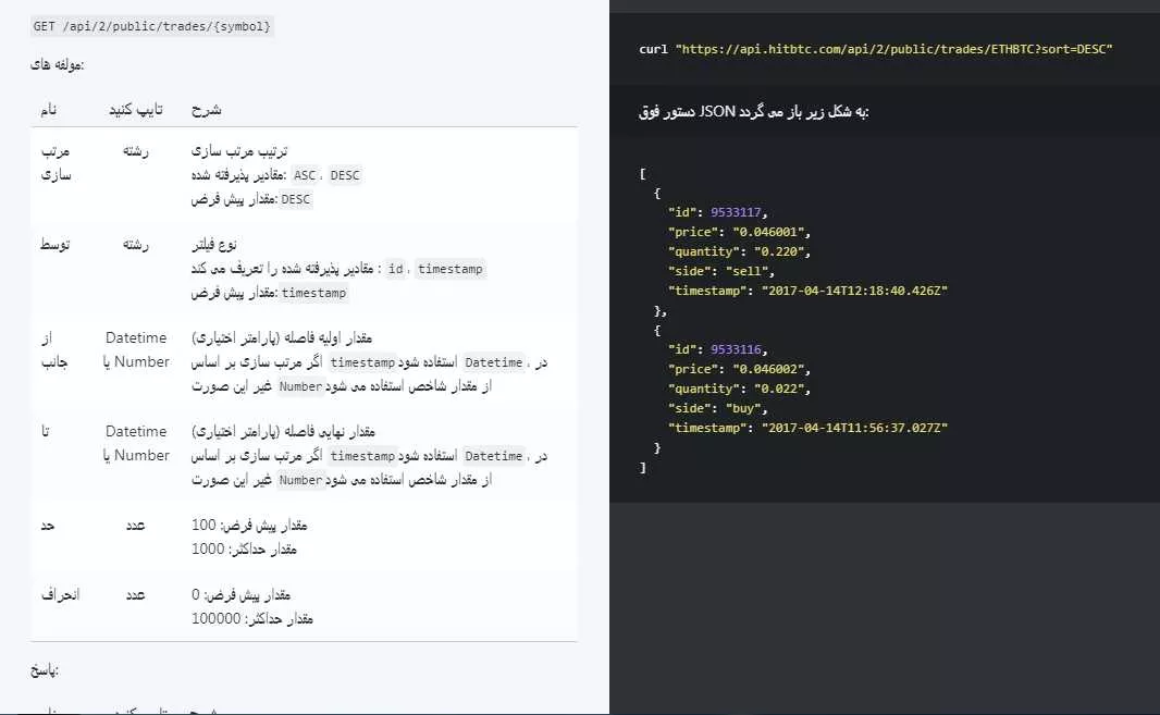

:(((((              چجوری میشه از این کد استفاده کرد مثلا
curl "https://api.hitbtc.com/api/2/public/trades/ETHBTC?sort=DESC"
دستور فوق JSON به شکل زیر باز می گردد:
    "id": 9533117,
    "price": "0.046001",
    "quantity": "0.220",
    "side": "sell",
    "timestamp": "2017-04-14T12:18:40.426Z"
    "id": 9533116,
    "price": "0.046002",
    "quantity": "0.022",
    "side": "buy",
    "timestamp": "2017-04-14T11:56:37.027Z"
معاملات
    "id": 9533117,
    "side": "sell",
    "id": 9533116,
    "side": "buy",
GET /api/2/public/trades/{symbol}
مولفه های:
نام تایپ کنید شرح
مرتب سازی رشته ترتیب مرتب سازی
مقادیر پذیرفته شده: ASC، DESC
مقدار پیش فرض:DESC
توسط رشته نوع فیلتر
مقادیر پذیرفته شده را تعریف می کند : id، timestamp
مقدار پیش فرض:timestamp
از جانب Datetime یا Number مقدار اولیه فاصله (پارامتر اختیاری)
اگر مرتب سازی بر اساس timestampاستفاده شود Datetime، در غیر این صورت Numberاز مقدار شاخص استفاده می شود
تا Datetime یا Number مقدار نهایی فاصله (پارامتر اختیاری)
حد عدد مقدار پیش فرض: 100
مقدار حداکثر: 1000
انحراف عدد مقدار پیش فرض: 0
مقدار حداکثر: 100000
عکسم ضمیمه کردم
میشه کد نهایشو برام درست کنید خیلی مبتدیم تو برنامه نویسی
حسین احمدی
همون نمونه کدی که گذاشتم شما باید به جای آدرسی که داخل کد گذاشتم، آدرس API مورد نظرتون رو قرار بدید. حالا اینکه با نتیجه برگردونده شده چه کاری میخوایید انجام بدید رو من نمیدونم، data حاوی اطلاعات برگردونده شده هست که حالا یا توی صفحه نمایش داده میشه یا اینکه عملیاتی روش انجام میشه.
